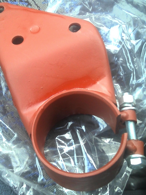

Парни не нашел похожей темы что то ... в общем интересуют варианты дополнительных опор двигателя для ваз 2109 ... в том числе для 8 клапанного и 16 кл .... Smile
если кто в курсе ссылки и фото приветствуются rlzz очень загорелся делать доп опоры ... т.к. моя передняя опора после пару приземлений искорежило (типа техномастер ) а задняя у меня все время через 1,5 года провисает ... какую только не ставил (сейчас СЭВИ) ....

Описание: боковая подготовил ужо и сварил :o сайлентблоки с нивы буду ставить - кажется с раздатки - серьга
Размер файла: 230.77 KB
Просмотрено: 528 раз(а)
Описание: вот донор для передней дополнительной опоры двигателя с КПП на телек .
Размер файла: 342.58 KB
Просмотрено: 857 раз(а)

у меня просто мысль распределить нагрузку между опорами ... чтобы они работали, а не проседали через пару месяцев т.к. сайлентблоки итак уменьшенные и видимо рассчитаны на меньший вес Smile
