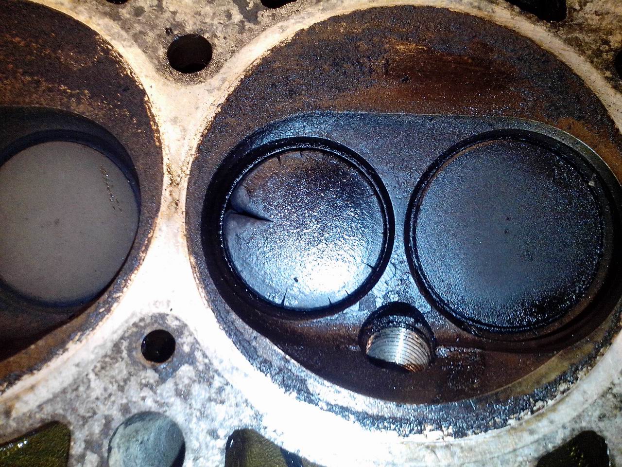

Машинка начала подтраивать на холостых. Уже полгода так. 10 тык точно проехал. Но в последнее время даже начала терять обороты в режиме хх и при переходе с первой на вторую дергалась. Я подозревал что проблема в клопиках. Замер компрессии выявил клоп во втором цилиндре.
13, 8, 13, 13. Капнул 20 мл масла во 2-ой цилиндр, опять 8 кгс. Ну понятно что клапан. Разобрал, все остальные в отличном состоянии, а второй цилиндр прогар. Вот собственно фотки
а под новый клапан нужно седло шарошить или достаточно притереть?

thrash писал(а):а под новый клапан нужно седло шарошить или достаточно притереть?
Ставишь клапан, притираешь, и смотришь, как оно... Это при условии, шо нет видимых проблем в седле... Если надо менять втулку клапана, то по-любому шарошить...
Скорей всего был мал зазор...

если седло чуть подправить будет лучше и потом притереть, хотя я не спец в этом, а изза чего прогар клапана? зажатый был?

Седло не пострадало. А почему прогар был непонятно. Мож завис, может ещё что.. История умалчивает. Последний раз зазоры давно смотрел. Так вроде ни каких аномалий. А там хрен знает. Движок 100 тык прощёл, из них большую часть на карбе катался

movsi писал(а): и клапан завис
А жс кокого перепугу ему зависнуть...???
Пружины слабы... Значит ещё зависнет... Замер высоты пружин по мурзилке даст ответ...

thrash
А какие еще работы были сделаны по ГБЦ?

ни каких работ. Сам зазоры выставлял каждые 30 тык. Но вот последний раз давно лазил. мож вот как раз 35-40 тык назад.
Добавлено спустя 2 минуты 52 секунды:
Пружинки с виду нормальные. По крайней мере не отличаются от пружин с другого цилиндра. Седло полностью блестящее. Нету следов от прогара. Ну и компрессию 8 держало уверенно.

thrash писал(а):ни каких работ
я бы на твоем месте хотя бы перетер все клапана и плоскость
проверил,а то мало ли...

thrash писал(а):Пружинки с виду нормальные.
Токо замеры... "С виду" - ниачём...
thrash писал(а):ни каких работ. Сам зазоры выставлял каждые 30 тык. Но вот последний раз давно лазил. мож вот как раз 35-40 тык назад.
Скоко на выпуск делал...???

Проверил керосинчиком. В четвёртом выпуск потёк через 5 минут после заливки в запряжённом состоянии. Притирать то точно буду все раз уж залез. Авось всё для этого есть. Нету только самого клапана. Завтра чё нить поищу. В магазах они тока комплектами. По мастерам завтра прокачусь. Может у кого валяется бу-шный

Вряд ли зазор был маленьким. Уменьшится он не может сам по себе, а настраивал я всегда тщательно проверяя. Вот просешвшие пружины это возможно. Надо будет замерить как то. Типа какой нить динамометр придумать

thrash писал(а):Седло не пострадало.
ФОТО выложи, оценим
смотри зазор во втулке.
косвенно понять был ли тепловой зазор можно по тыльной стороне кулачка распреда, если блестит по кругу и нет разрыва в маслянном нагаре( побежалости) то зазор был мал, клапан не закрывался плотно при нагреве, потому перегрев рабочей фаски>прогар

thrash писал(а):Уменьшится он не может сам по себе
как раз на зубило моторе зазор со временем стремится в минус, тк пара толкатель- кулачок практически не снашивается, а вот седло -фаска клапана прошлепывается и

thrash писал(а): Надо будет замерить как то. Типа какой нить динамометр придумать
Мурзилку курни... Там штангелем всё...
Цитата:Параметры пружин клапанов для определения их упругости:
наружная пружина клапана:
высота в свободном состоянии...............45,2 мм;
высота под нагрузкой (26,0+1,7) кгс.......33,7 мм;
высота под нагрузкой (46,2+2,4) кгс.......24,7 мм;
внутренняя пружина:
высота в свободном состоянии..............34,1 мм;
высота под нагрузкой (9,0+0,8) кгс........29,7 мм;
высота под нагрузкой (27,5+1,5) кгс......20,7 мм.
