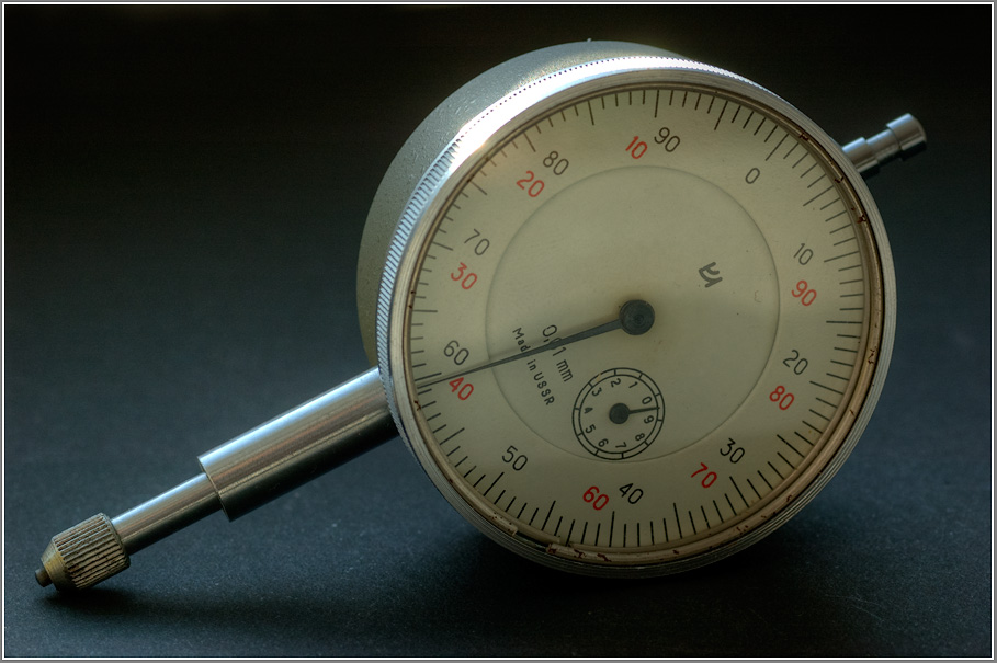

Колодки не при чём,вибрировать они могут только на высокой частоте,скажем 7-10кГц. УАЗы этим обычно грешат. По дискам и ступицам -важен результат финишной установки всего конструктора в сборе непосредственно на месте. Она и покажет все косяки и что там токарь наточил.
Volk-novoch писал(а):Если правая ступица была кривая могли ли диски деформироваться?
| индикатор.jpeg |
165.68 KB |
196 раз(а) |

торантино писал(а):По дискам и ступицам -важен результат финишной установки всего конструктора в сборе непосредственно на месте. Она и покажет все косяки и что там токарь наточил.
Есть готовые решения под индикатор? сам индикатор есть а стойки к нему нету.

Volk-novoch писал(а):сам индикатор есть а стойки к нему нету.
У меня то же нет. Крепи через упор,брусок например с отверстием вставленным в него индиатором. Брусок удобен тем что можно придать любую конфигурацию,например букву г,п . Прижимаешь к супорту или крепишь любым доступным способом ,крутишь за привод и смотришь.
Можешь вывесить ось,завести ,включить передачу и поднося отвёртку опирая её на супорт определить есть биение или нет.

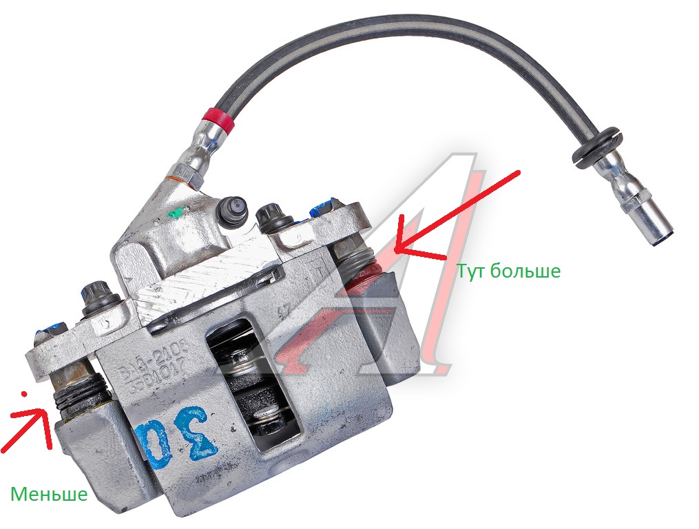

Так же заметил. при нажатии на тормоз на передних суппортах верхняя часть сильнее выдвигается чем нижняя.
| ade912ebd66e68b6998b0c1c08f04e71.jpg |
171.37 KB |
190 раз(а) |
